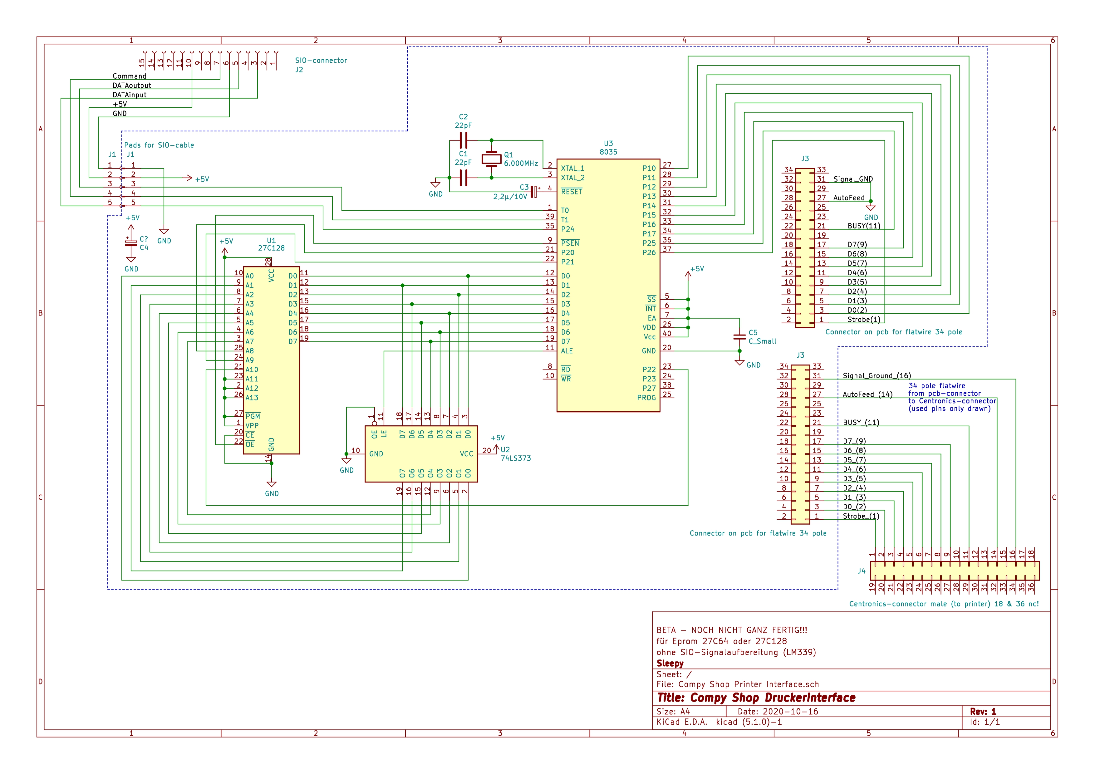

Den Schaltplan für das Compy-Shop-Interface habe ich vor ein paar Jahren mal mit KiCad gezeichnet... ich krame ihn heute Abend mal raus. 🙂
Edit: Ja, wird an den SIO-Port angeschlossen und geht auf Centronics. Es war in einem C64-Modulgehäuse untergebracht. 😁

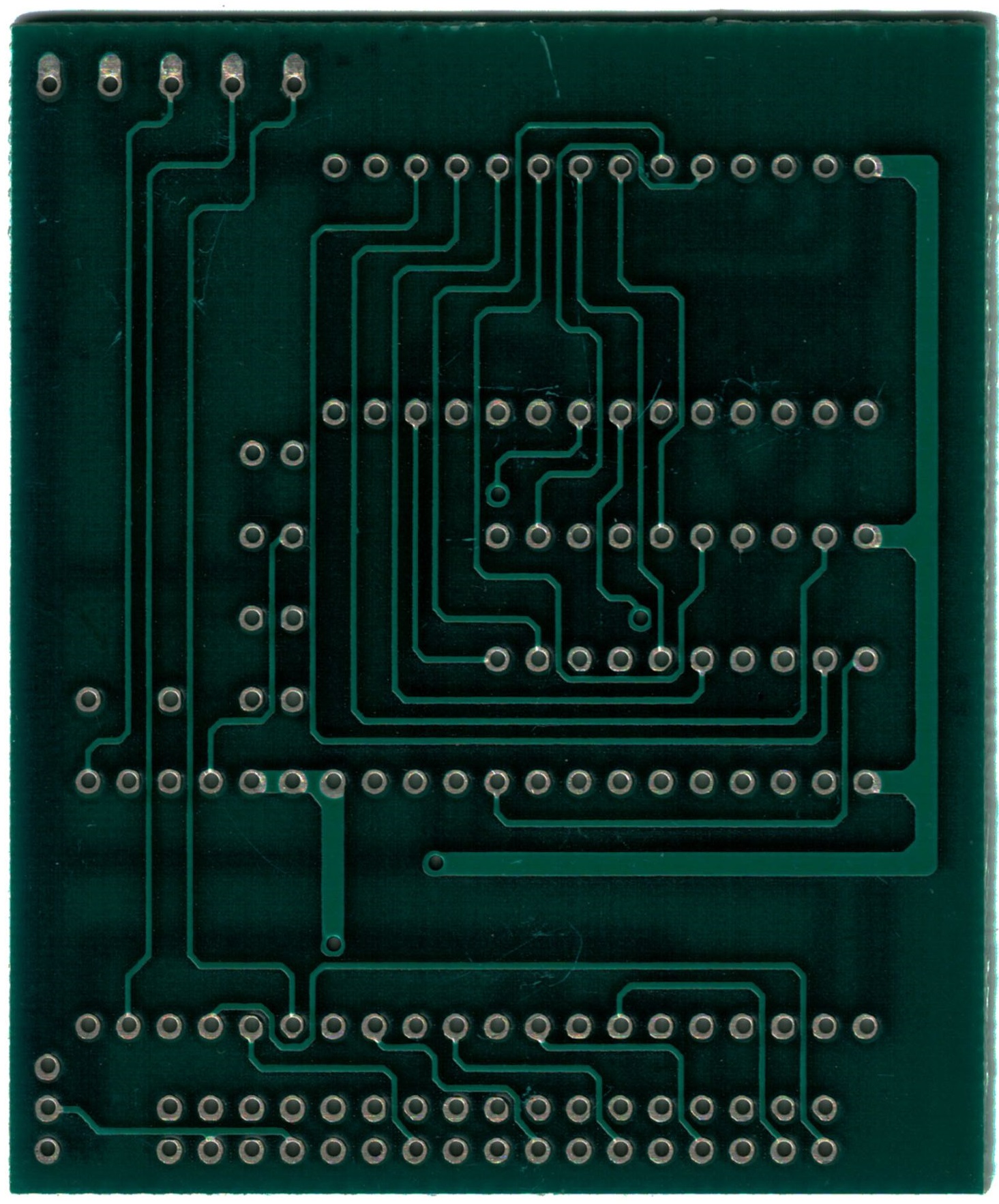

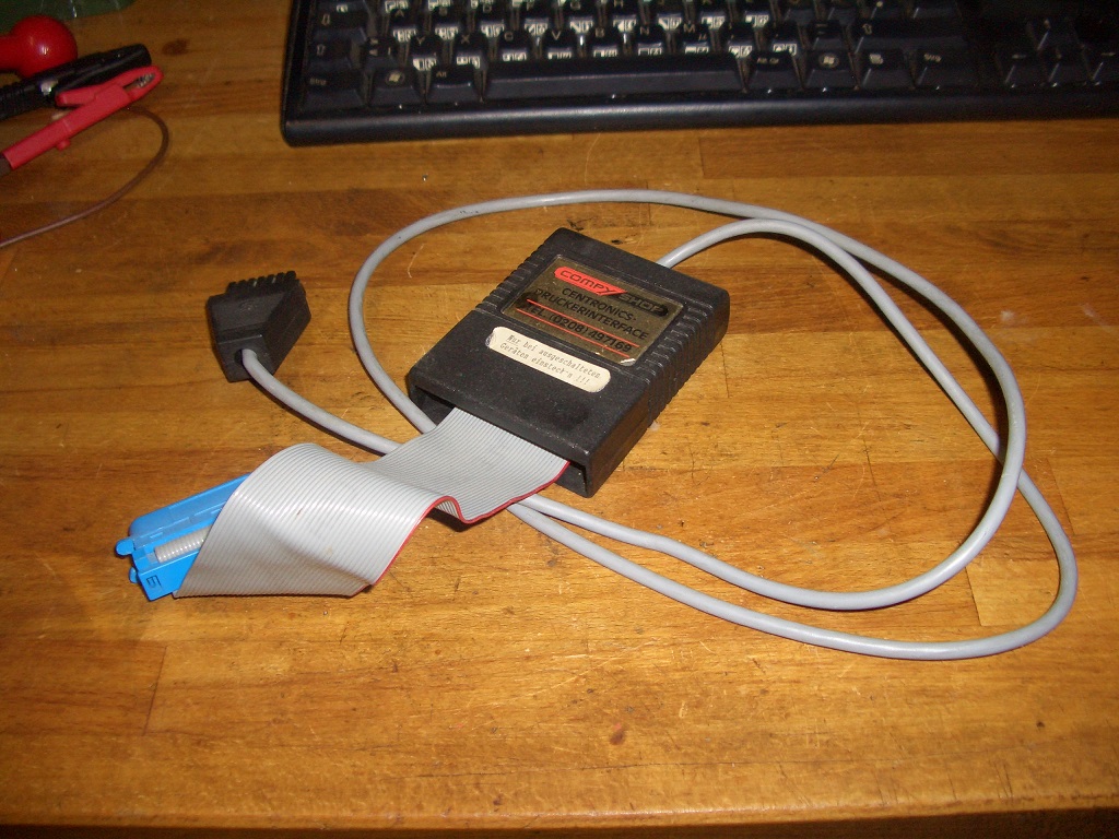

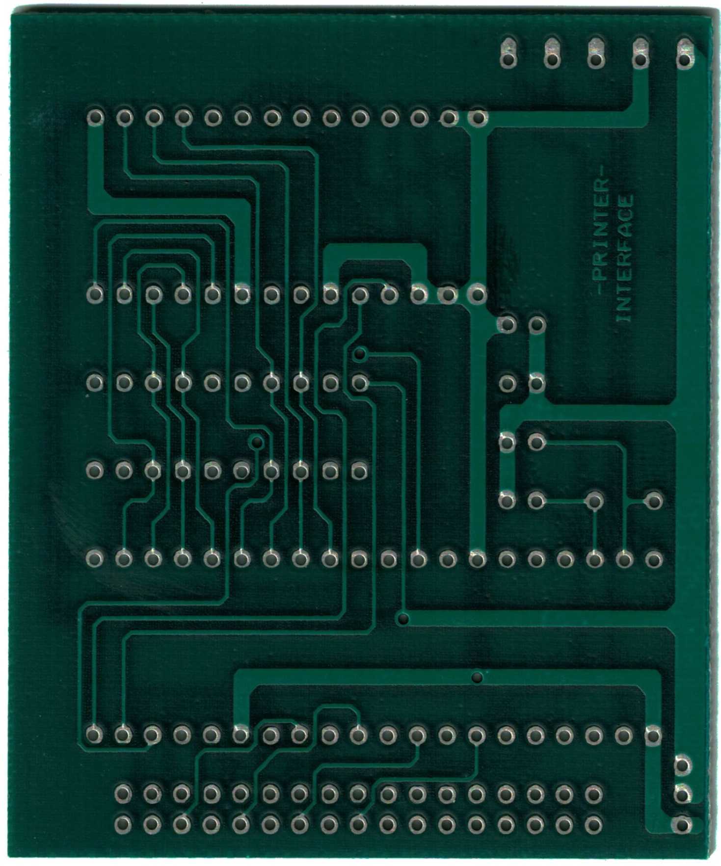

Ich hatte ihn imho schon mal irgendwo im Forum gepostet, vermutlich war das aber im alten Forum. Hab´s jedenfalls nicht hier wiedergefunden. Aber zu Hause bin ich fündig geworden:
Noch die Scans der Platine die als Grundlage diente: PSI_LS.jpg PSI_BS.jpg
Das ganze sah original so aus:
Nach der Ära Compy-Shop wurden sie dann von Klaus Peters angeboten, in einem grauen Gehäuse. So eins ist aktuell gerade im Shop vorrätig.
Ich habe die Dinger dann "damals" nach Klaus Peters für den ABBUC-Shop weitergebaut; ebenfalls in einem grauen Gehäuse.
